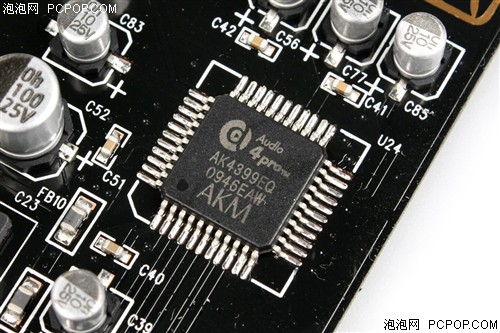

Esta es la tarjeta de sonido:
Y esta joyita es el DAC que incorpora la tarjeta, como dicen; solo para entendidos jejejej
