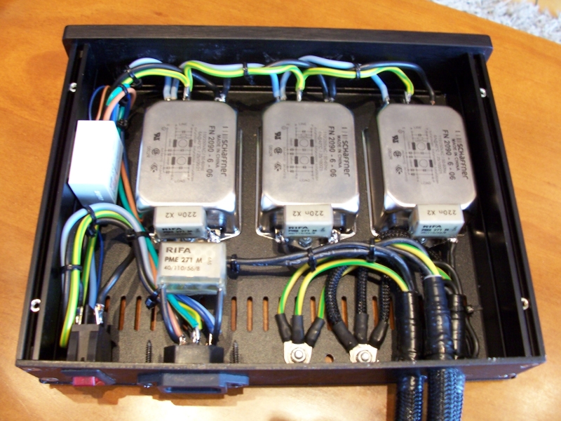

algunos interiores de èstas "zapatillas filtros caras".

Los filtros no creo que sean mejores que los que tenian a la entrada los viejos monitores CRT de PC que era bastante elaborados ... por ser equipos masivos. Compras 3 o 4 placas en compucanjes por monedas.

Tenes zapatilla con filtro de linea que no son esotericas. El filtro va asacar ruidos de la Linea, pero si la corriente tiene un tema de THD no lo arregla y eso en gral viene de la casa misma
