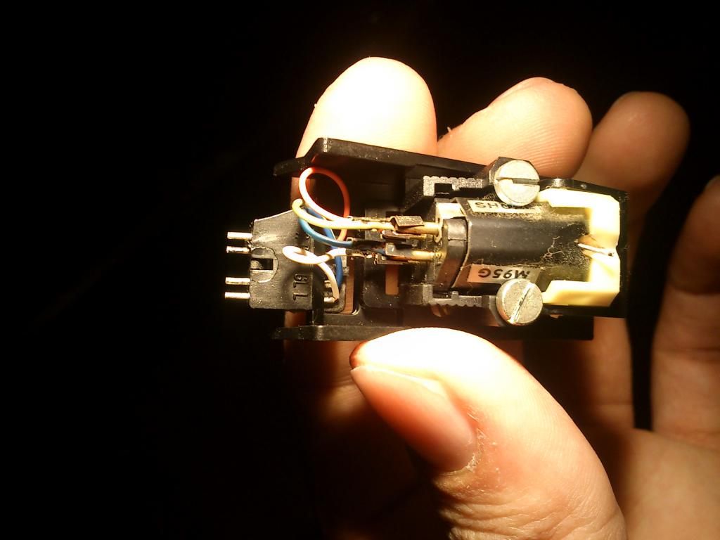

Bueno, parece que he descubierto de qué es el problema...
Esos 4 pines de la derecha del todo son los que contactan con el brazo. El DUAL lleva un portacápsulas "raro" porque lo que parece el portacápsulas es un falso portacápsulas y el verdadero es esa pieza de plástico negra que luego se "pilla" con la parte superior.
Total, que la parte que hace contacto como veis está muy sucia/con corrosión. La he quitado, limpiado un poco, puesto... y ya se escucha... al tiempo deja de nuevo de escucharse... la quito, la limpio mejor... y vuelve a escucharse, y se sigue escuchando tras todo el día... aún así se sigue viendo como en la imagen -antes estaba peor-.
Total, que al final será cambio de aguja y no se si pedir en el mismo sitio esta pieza:
http://www.ebay.com/itm/Dual-TK24-Headshell-Systemhalterung-TK-14-24-NEU-/260307741570?pt=Plattenspielerzubeh%C3%B6r&hash=item3c9b8ceb82
Que es la que está con los contactos reguleras... Igual no vuelve a dar por saco, igual en unos meses falla de nuevo... estoy por pillarla y a las malas tengo un repuesto.
Ya se ve la luz al final del tunel... aunque la aguja que tiene ahora "enderezada a las bravas" no sea lo suyo... la estoy probando con discos antiguos y me encanta como suena n_n
Muchas gracias a todos :)

Mensaje por tanofarabute el Mar Ene 13, 2015 11:46 pm
@JuanmaNPI escribió:Bueno, parece que he descubierto de qué es el problema...
Por ser la presentación está largo el hilo......te convendría abrir un hilo en la sección correspondiente, a mí me pasó ( ya otros quizás también ) que te buscan en el lugar correcto y no estás....Shocked
Creo que la falla no se va solucionar con ése head shell, esos pines tienen un resortito adentro, son muy delicados y de acuerdo a la foto, están torcidos y uno tiene el plástico quemado que lo traba. Yo compraría uno nuevo y cápsula completa nueva, la más accesible de la línea de Ortofón ya que te gusta tanto o sino la Red, pero como bien te explica miguelseb, sino amerita el resto del equipo no le veo mucho sentido gastar demasiada plata en la misma.
Suerte !
