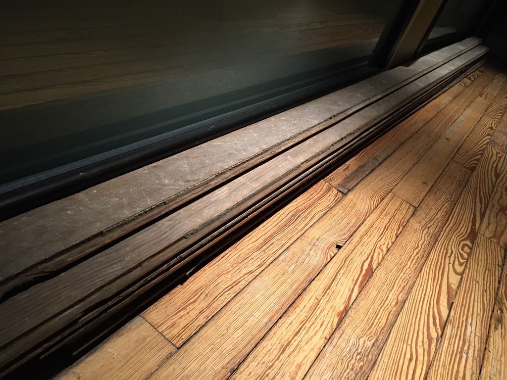

Bueno hoy fui a buscar la pino tea y el resto de la madera para hacer el mueble, la pino tea como de costumbre esta bastante sucia y maltratada pero es lo que hay, ya que estoy con el tema del mueble se me metió también la idea de rehacer el lustre piano a las NS-1000, porque no quedo lo bien que se merecen, si bien estaba contento por ser mi primer intento por lograr ese lustre piano, estoy convencido que se merecen un mejor brillo y ya que estaba también hice unos nuevos stickers ya que los originales están fuleros, dejo unas fotos, saludos.

Bien Pablo !!! ya estás en camino!!!. Por las maderas no te lamentes, practicamente todas  están así, en muchos casos debido al maltrato hasta los machimbres  rotos .

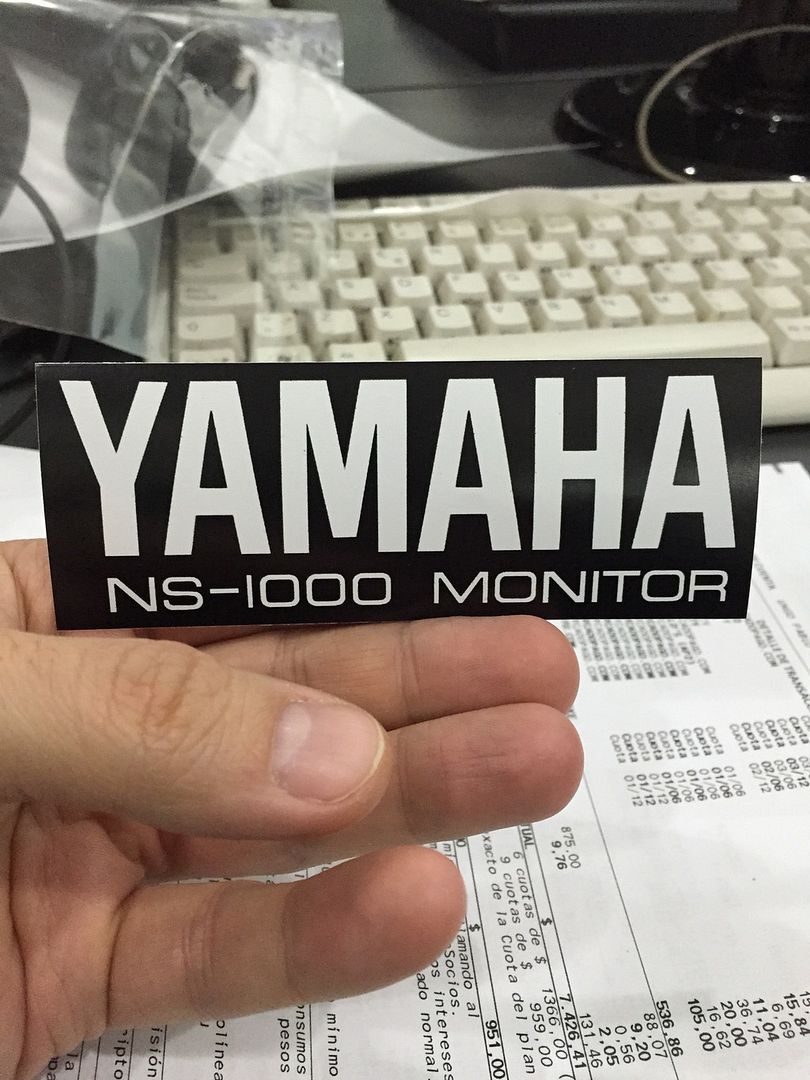

Mensaje por kirkstars el Sáb Sep 12, 2015 7:12 am
Very Happy :clap: :clap: :clap: :clap: + 1000 Pablo Muy bien por nuevo sticker y por las maderas :clap: Razz Va bien rumbeao popcorn Un abrazo cheers

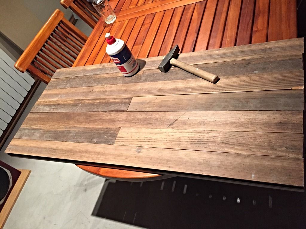

Bueno luego de limpiar la pinotea corte y arme el primer tablero, falta dejar secar la cola recortar el macho que sobra y realizar un borde de terminación en todo el perímetro, y por ultimo lijar y dar lustre, dejo unas fotos, abrazo.

Mensaje por low end 2 el Sáb Sep 12, 2015 9:44 pm
Pablito un consejo de viejo hincha-pelota, antes de lijar (frentear, para nivelar superficies), te aconsejarìa rellenar todas las uniones con una pasta de cola y aserrìn de la misma madera, te va a quedar mucho màs parejo. Por lo menos, asì no corrès el riesgo de soportar a un inùtil durante cuatro años.
