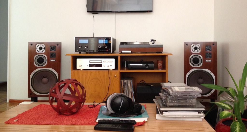

Mensaje por maxilitovska el Miér Mayo 11, 2016 7:29 pm
Una fotito mas de todo el equipo!!!!  cheers  cheers
Mensajes : 382
Re: Mcintosh MA6500
Mensaje por Emref el Miér Mayo 11, 2016 8:14 pm
Muy lindo quedó el equipo!!!!
Mensajes : 2473
Re: Mcintosh MA6500
Mensaje por low end 2 el Miér Mayo 11, 2016 8:26 pm
Que hermosura de ambiente Maxi, te felicito mil.

Re: Mcintosh MA6500
Mensaje por Toberius el Miér Mayo 11, 2016 9:26 pm
@maxilitovska escribió:Una fotito mas de todo el equipo!!!!  cheers  cheers
Que linda foto Maxi, que bien lucen los equipos.
