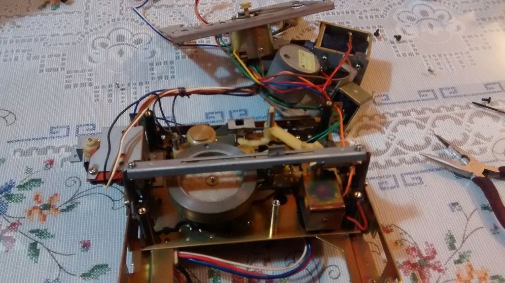

Volviendo al tema del deck, ya desarme el mecanismo. Cabe destacar lo facil que es desvincular el mecanismo del deck para poder trabajarlo afuera. Saque el motor y lo desarme. Y encontre como ub motor adentro de otro motor.... al desarmar la carcasa, adentro estaba el motor junto con una plaqueta que debe ser el regulador de tension del motor. Asi que lo que me queda por hacer es ver si es el motor o la plaqueta los que fallan

Bueno, desarme todo, y aparentemente lo que se planta es la plaqueta del controlador de tension.... Le ingresan 13 v y al motor le van unos 5 v aproximadamente. Cuando empieza con los cortes y a fallar, es que no le llega tension al motor. Vere de desoldar la plaqueta y comparar agunos componentes para ver como estan

Actualizo. Fui a lo de Silvio por otras cosas, comentandole lo del motor, se fijo y me dio un motor de una D100. Aprovecho para agradecerle aca!
El motor es identico en anclajes, solo cambia la polea. Puse la original que tiene un pouito mas de diametro y sonaba algo acelerada la musica. Con la polea chica demadiado lenta. Pero me acorde del preset que tiene de regulacion. Le di a oido y quedo de lujo
Mientras estoy escribiendo estoy probando con un casette y hace como 20 minutos que anda bien, sin cortes ni nada raro. Solo hace unos instantes se corto sola, como si hubiera apretado stop. Pero a lo mejor es del traqueteo que esta todo desarmado, ademas que las coreas estan todas de ultima
Asi que bueno, si sigue asi, solo le queda el cambio de correas y sale!!!!

Subo una foto del paciente

Gracias por el apoyo. Efectivamente son las correas, las del contador estan mal y las rueditas tambien estan feas. peor estaban las del D100, dado que ni andaba, este ''funciona''

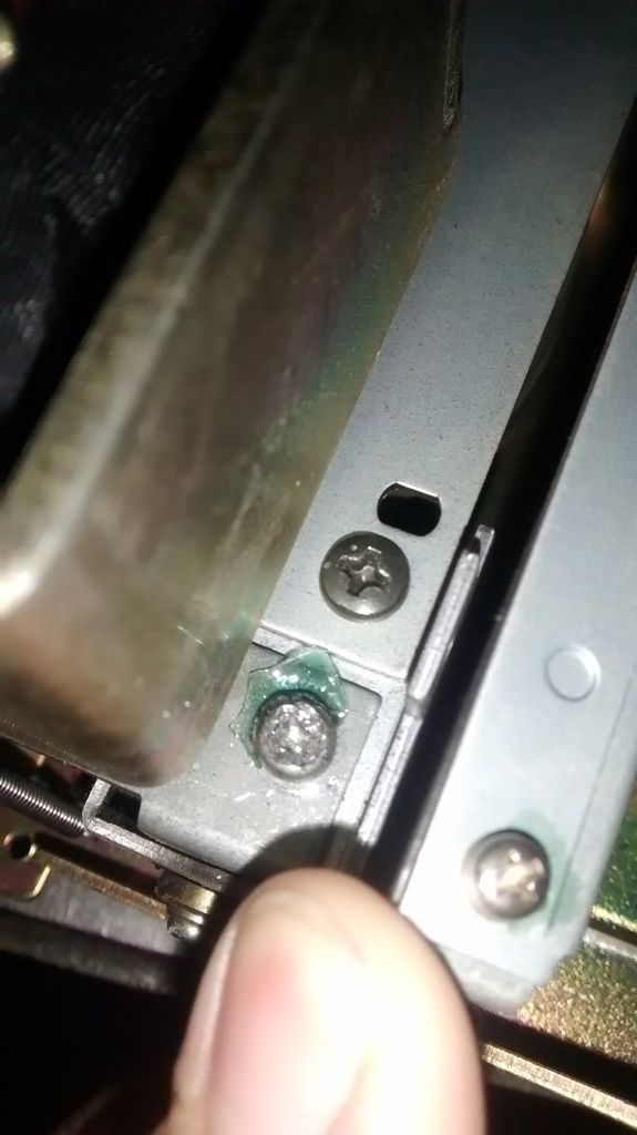

Bueno, seguimos desarmando el mecanismo, y esta vez seguimos en el taller, dado que habia dos tornillos que no querian salir y encima tratando de sacarlos se les jodio la cabeza
Tiembla el mecanismo Laughing Laughing Laughing Laughing
Safe como el mejor con tornilleria donante del sc 3300!! Asi que sin miedo le di!
Ya abierto pude sacar las demas correas y mañana me voy a la casa de electronica aver que consigo
