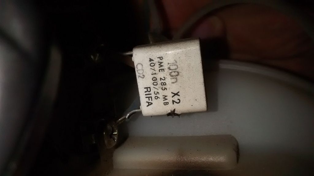

Hola, hace muchos años estaba usando una aspoiradora que tengo y empezo a largar humo. Enseguida la apague y la archive (quedo como 10 años encanitada) como tenia otra mas ni pelota le di.
En fin, revisandola, no era el motor que se quemo sino un capacitor que revento. De hecho la prendi asi y funciona, ero el caacitor esta explotado

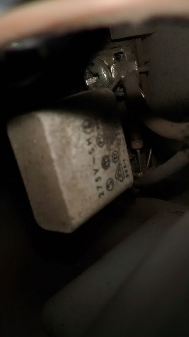

Este es el capacitor en cuestion. Se encuentra entre los dos terminales de la entrada y con una resistencia.... Sera para corregir coseno fi? o como capacitor de marcha?
La consulta seria de que valor es en base a lo que dice atras y adelante y si de reemplazo, puede ir un electrolitico por ejemplo
Gracias

Me parece que es para eliminarle el chispazo de arranque a la llave

100 nano es muy chico para ser de arranque ... es como dice emref, seguro estaba puesto para proteger al interruptor de encendido de los típicos chispazos ...
Cambialo por uno del mismo valor y voltaje y listo ... puede ser uno de poliester (los naranjas) que son baratisimos en cualquier casa de electrónica ...
100 nano es igual a 0,1 micro
250v mínimo ...

Yo buscaría algo arriba de los 250 V. Me parece poco. Nunca electrolítico, buscá de poliester. El objetivo del circuito RC es filtrar el ruido de la conmutación porque los motores de aspiradores son universales (con carbones) y meten ruido eléctrico en la línea.

Lo aprendí de la bandejas Sincrón, que venían sin nada y si no se lo ponía y tenía el volumen fuerte, al encenderla parecían los cañones de la obertura 1812 ....
