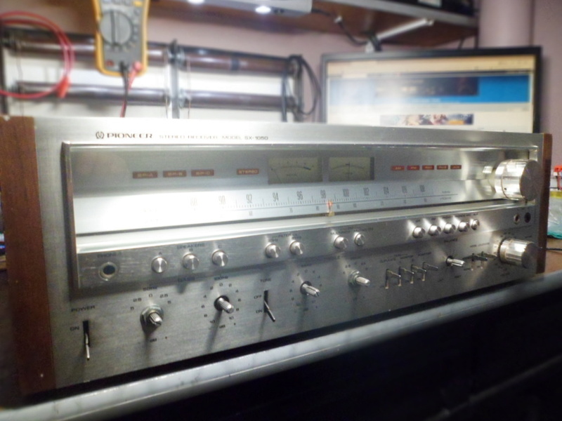

Hola amigos desde ya muchas gracias a todos por los comentarios y aquí va una foto del monster en cuestión.
Sin extenderme demasiado y no aburrir les cuento como fue la puesta a punto del Pioneer.
El mismo llegó directamente con el cable de alimentación 220V cortado, de ahí para adelante podrán imaginarse..jeje
Tuve que recablear gran parte de la placa de potencia, ya sean cableado de señal, de alimentación y de interconecciòn con otras placas del receiver. Una vez puesto esto en orden pase a la placa de alimentación secundaria de la cual salen varias tensiones positivas y negativas que se derivan a las distintas etapas.
Debido a la falla en la placa fuente tampoco se activaba la placa de protección y relay de salida.
Para reparar la placa fuente no solo tuve que cambiar los componentes dañados si no que tuve que enmendar las macanas que había dejado la otra persona que lo desnudo anteriormente...
Una vez resuelta las fallas en la placa fuente automáticamente solucione la falla en la placa de relay y protección de salida.
Luego pase a calibrar la etapa de salida corrigiendo el bias y el nivel offset en los bornes donde van conectados los bafles.
Luego pase a probar todas las entradas Phono 1 y 2, Aux y la radio que por suerte no tenían daños.
Por ultimo desarme el panel frontal para limpiar las telarañas y tierra en la zona del dial y de todo el frente que contiene los potes y llaves.
Tuve que sacar la placa que contiene el pote de balance, Loudness, modo, etc, etc para poder limpiar con limpia contactos el pote de balance y las llaves selectoras de dicha placa.
La placa que contiene los controles de tonos y el selector de tono on/off no hizo falta ya que viene contenida dentro de un recinto de metal, con la idea de aislarla de ruidos e interferencias asi también de la tierra.
Casi me olvido por resumir tanto..jeje le cambie los caps electrolíticos a la placa de salida y los de placa de protección / Relay.
Bueno todo eso y resumiendo fue el trabajo que hice sobre dicho equipo.
Un saludo

Leandro, para sacarse el sombrero. Primero agradecer a quienes me recomendaron, y luego obviamente al "resucitador" en cuestión.
Como decía al principio, el equipo salio de un ""tecnico"" q no lo supo reparar. Cable de alimentacion cortado, sin perillas. Tenia las salidas compradas para cambiarlas y no hizo falta.
Leandro me recibio el equipo un domingo, (vivo en ramos mejia, y laburo de lu a sab) el miercoles ya me estaba mandando un audio, comentandome sobre lo que había revisado. Me presupuestó y el lunes ya me mando un video del ampli funcionando.
Basicamente lo que estaba en bolsita para cambiar no hubo q cambiarlo (100% honesto, mas de uno me hubiese recontra caminado). Labura rapido, siempre en contacto, y sabe lo que hace. Valio la pena el viaje.
Tengo q ir a buscarlo y estoy nuevamente complicado con los tiempos, pero apenas lo tenga les comento sobre las virtudes del sx.
